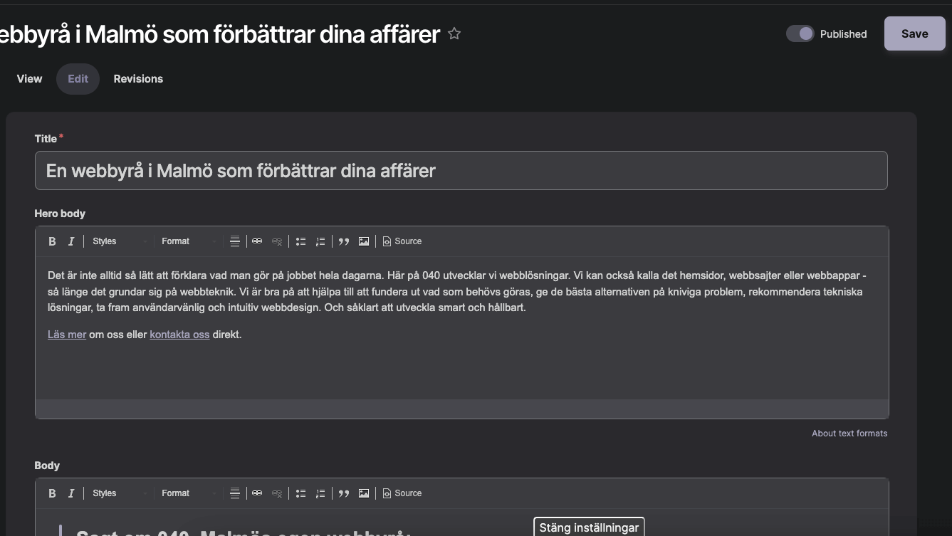

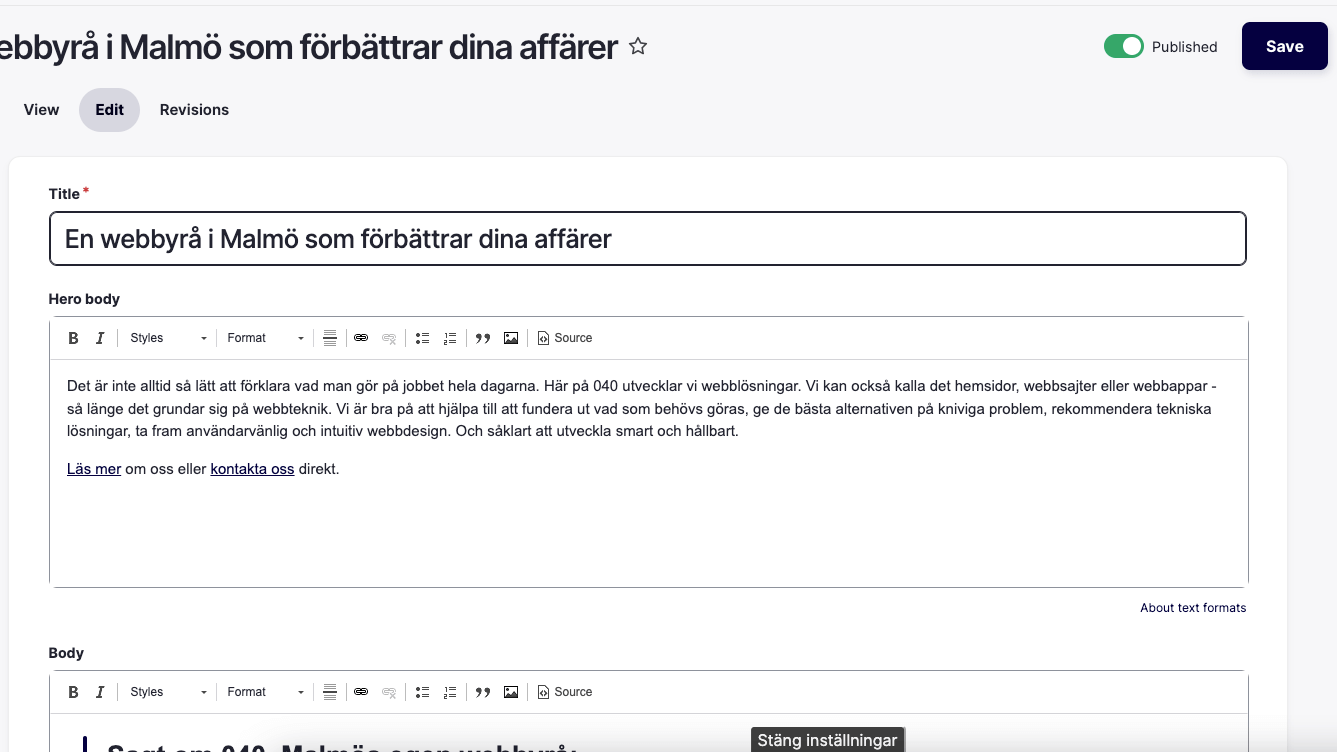

Temat erbjuder ett toppmodernt gränssnitt med stöd för både ljusläge och mörkläge samt accentfärger. Det är därmed möjligt att para ihop adminpanelens utseende med sajtens grafiska profil för en mer sammanhängande visuell upplevelse. Det finns även inställningar för navigationsmenyn där man kan välja mellan nya olika utseenden och placeringar.
Gin lägger stort fokus på renlighet och förbättrad navigation genom tydlig "call to action" där viktig funktionalitet som till exempel "Spara" och "Förhandsvisning". De ligger fixed i toppen och är då mer lättillgängliga och användarvänliga, vilket är en enorm förbättring när man redigerar långa noder med mycket innehåll.
Kombinerar man temat med rekommenderade moduler som Admin Toolbar, Gin Toolbar och Coffee kan man på ett smidigt sätt navigera till alla delar av adminpanelen med hjälp av utfällande menyer och sökfunktioner. Det är något som underlättar arbetet och flexibiliteten för redaktörer och administrationsansvariga. Det finns även bra stöd för egna CSS-lösningar om man vill skapa ett eget unikt utseende för just sin adminpanel.
Hela temat är också utvecklat med accessibility (dvs tillgänglighet) i fokus. Det märks t ex genom hur HTML, styling och färger är utformat och genom en variant av temat med extra hög kontrast.
En extra bonus är att varje administratör kan välja sina egna inställningar, dark mode, light mode och egna färginställningar.
Vi har testat Gin på bl. a. vår egen sajt och måste säga att vi blivit väldigt förtjusta i det. Det känns mycket modernare och mer användarvänligt än det gamla tråkiga Seven-temat. Speciellt gillar vi att spara-knappen är mycket bättre placerad fixed i toppen på sidan - och att man mycket enklare kan nå olika sidor genom dropdowns. Vi har nog sparat in flera halvtimmar på det redan bara på vår egen sajt.
