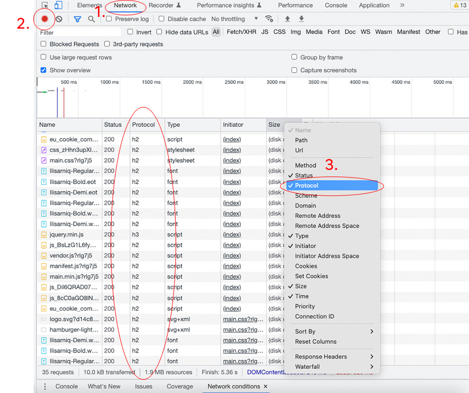

För att ta reda på vilken HTTP version som används på sajten kan man i Chrome installera ett tillägg som heter HTTP indicator och i Firefox kan man använda HTTP version indicator.
Man kan även ta reda på det genom inspektera sajten i till exempel Chromes webbläsare. För att få upp inspekt-verktyget högerklicka på sajten och välj inspektera, alternativt använd kortkommando: Command + Option + C(MacOs) eller Control + Shift + C (Windows). Sedan:
- Klicka på network(nätverk).
- Se till att “Record network log”(Spela in nätverks logg) är aktiverat.
- Uppdatera sidan och högerklicka på någon av tabell rubrikerna och välj Protocol(Protokoll)
